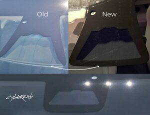

De nouvelles images de productions récentes du Model Y révèlent un changement dans l'ensemble du boîtier de la caméra avant. Contrairement au design précédent, qui comportait un fond ouvert pour les caméras orientées vers l'avant, permettant un échange d'air avec l'habitacle, le nouveau design propose un ensemble de caméra avant entièrement scellé.
Ce boîtier mis à jour ressemble presque à l'identique à celui observé sur les prototypes de Cybercab, indiquant que Tesla unifie son architecture de capteurs matériels à travers toute sa gamme, en préparation pour le Full Self-Driving (FSD) non supervisé et les Robotaxis.

La solution : Un meilleur scellage
Le nouveau design de boîtier scellé semble résoudre ce problème en modifiant la manière dont les modules de caméra sont scellés contre le verre. En passant à un compartiment scellé qui n'échange plus d'air avec l'habitacle, le verre reste isolé du dégazage et des autres accumulations de vapeurs pouvant survenir à l'intérieur de la cabine.
